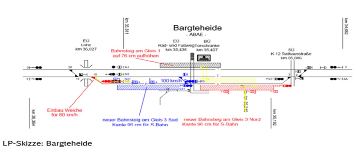

Hab gerade gesehen, dass beim EBA das Planfeststellungsverfahren für den Umbau des Bf Bargteheide im Lichte des S4-Ausbaus lief: [www.eba.bund.de]
Die S-Bahn soll hier am Ende in der Hauptverkehrszeit alle 20 Minuten halten bzw. alle 60 Minuten bis Bad Oldesloe weiterfahren. Der Bahnhof hat bisher zwei durchgehende Gleise und ein Überholungsgleis. Einen Außenbahnsteig für Gleis 1 und einen Mittelbahnsteig für Gleis 2+3.
Der Außenbahnsteig auf Gleis 1 bleibt erhalten und dient den S-Bahnen aus Bad Oldesloe nach Hamburg. Der Mittelbahnsteig wird zurückgebaut zugunsten von zwei Außenbahnsteigen an Gleis 3. Während der südliche Außenbahnsteig den in Bargteheide endenden Zügen dient, wird der nördliche Außenbahnsteig von den durchfahrenden Zügen nach Bad Oldesloe genutzt.
Und jetzt meine Frage an euch: Was soll das? Ist die Idee, dass damit eine S-Bahn nach Bad Oldesloe einfahren kann, während da eine kehrende S-Bahn schon steht? Hat das irgendwas mit dem Durchrutschweg zu tun? Oder etwas völlig anderes?
(Quelle des Bildes: Erläuterungsbericht des PFA)
Ohne selbst gesicherte Erkenntnisse zu haben sieht es für mich so aus, als ob
a) zu wenig Fläche für einen betrieblich optimalen Bahnsteig- und Gleisanlagenbau zur Verfügung steht (das wären 4 Gleise, also 2 Durchfahrts- und 2 S-Bahn-Bahnsteiggleise, sowie ein Kehrgleis)
und
b) sich in geplanter Fahrplanlage nach Bad Oldersloe fahrende S-Bahn-Züge begegnen mit noch in Bargteheide stehenden gekehrten Vorzügen, die annähernd zeitgleich Richtung Hamburg abfahren sollen.
So wäre am südlichen Bahnsteig von Gleis 3 im Grunde das Kehrgleis und gleichzeitig in der HVZ überwiegendes Abfahrtsgleis Richtung Hamburg. Hier könnte auch über Nacht oder außerhalb der HVZ am Tage ein Zug abgestellt werden.
Theoretisch wäre es (wegen der beiden Bahnsteige und dem Gleiswechsel vom Durchfahrtsgleis zwischen ihnen) möglich, dass sich zwei S-Bahnen in Bargteheide auf Gleis 3 begegnen, während beide (z.B. von Güterzügen) überholt werden. Eine Überholung der S-Bahnen aus Bad Oldesloe scheint aber laut Trassenplanung erstmal nicht nötig, so dass diese am Bahnsteig von Gleis 1 halten werden.
Die S-Bahn-Züge aus Bad Oldesloe könnten aber auch über den nördlichen Gleiswechsel auf Gleis 3 und zum südlichen Bahnsteig geführt werden und ein S-Bahn-Zug aus Hamburg anschließend auf Gleis 2 an ihm vorbei und über den mittleren Gleiswechsel zum nördlichen Bahnsteig von Gleis 3. Nach Durchfahrt der (z.B.) Güterzüge auf den Gleisen 1 und 2 könnte die S-Bahn Richtung Hamburg über den südlichen Gleiswechsel wieder das Richtungsgleis nach Hamburg erreichen.
Mit dem "Durchrutschweg" hat das ganz sicher nichts zu tun!
So weit der mir vorliegenden Unterlagen bezüglich des Deutschlandtakt wird ein Umlauf in Bargteheide eine sogenannte Langewende haben, wegen dem Takt nach Bad Oldesloe. Deswegen diese leicht komplexe Lösung in Bargteheide.
Alter_Wedler
Die sind ja auch nach wenigen Kilometern kreuzungsfrei auf ihrer eigenen Strecke ab Gartenholz.
