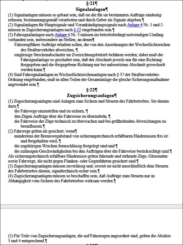

Die Abnahmen der baulichen und technischen Betriebsanlagen erfolgen grundsätzlich getrennt. In der BOStrab ist das so unterteilt:
" Betriebsanlagen
§ 15 Streckenführung
§ 16 Bahnkörper
§ 17 Oberbau
§ 18 Umgrenzung des lichten Raumes
§ 19 Sicherheitsräume
§ 20 Bahnübergänge
§ 21 Signalanlagen
§ 22 Zugsicherungsanlagen
§ 23 Nachrichtentechnische Anlagen
§ 24 Energieversorgungsanlagen
§ 25 Fahrleitungsanlagen
§ 26 Rückleitungen
§ 27 Beleuchtungsanlagen
§ 28 Rohrleitungen
§ 29 Brücken
§ 30 Tunnel
§ 31 Haltestellen
§ 32 Aufzüge, Fahrtreppen und Fahrsteige"
Die für den U5 Lückenschluss nichtzutreffenden Teile habe ich gestrichen.
In Anlehnung daran werden die abzunehmenden Anlagen gruppiert und die realisierten Betriebsanlagen mit den vor längerer Zeit erteilten Zustimmungsbescheiden verglichen, die Funktionen geprüft und das Vorliegen aller geforderten Nachweise kontrolliert. Das ist aufgrund des Umfangs und der begrenzten Personalstärke bei Bauträger, Behörde und künftigem Betreiber ein wochenlanger Prozess. Erst mit Erteilung sämtlicher Abnahmebescheide kann die Betriebsgenehmigung erfolgen, dann hat die Projektgesellschaft U5 ihren Part fertig und die BVG übernimmt alles in den Anlagenbestand.
Natürlich ist der Kreuzungsbahnhof "Unter den Linden" dabei, nur beim Bahnhof Museumsinsel wird wegen der späteren Fertigstellung eine Sonderlösung angestrebt.

Warum sind "Signalanlagen" für den U5-Lückenschluss nicht nötig? Jede Fahrstrecke braucht doch Signale.

Weil Signalanlagen nur im Bereich der Straßenbahn vorkommen. Die Signale hier fallen unter Zugsicherungsanlagen. Das ist der Anstrich darunter.

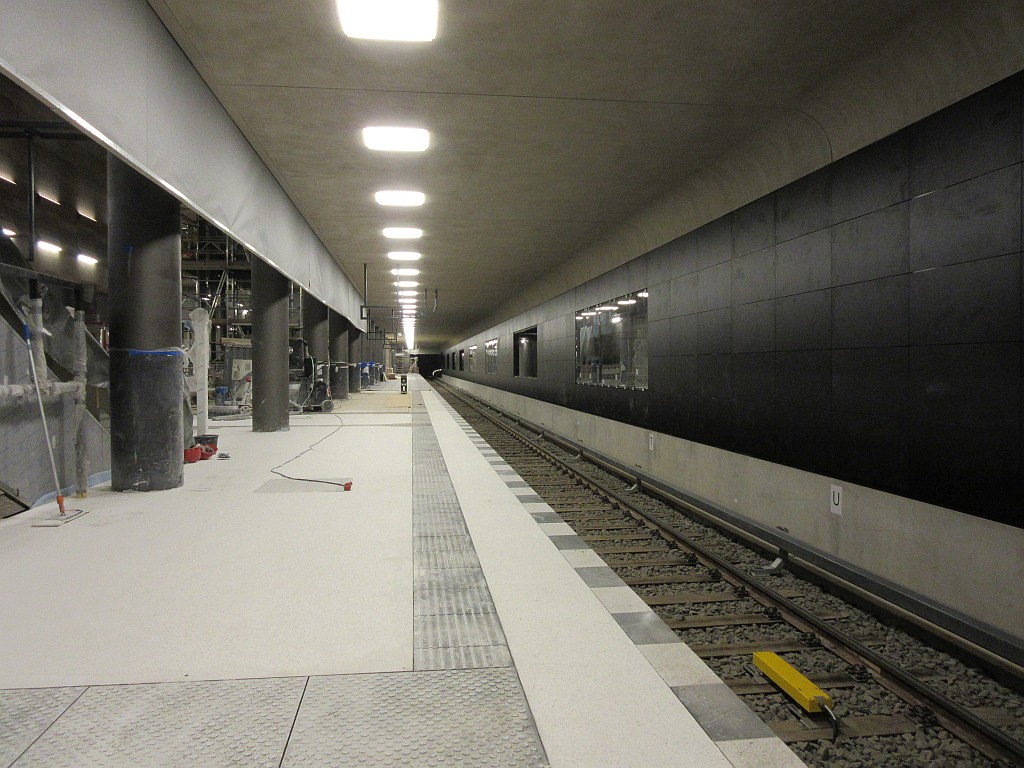

So sieht der Bahnsteigbereich Unter den Linden -unten- (Gleis 1 Richtung Hauptbahnhof) inzwischen aus, heller Terazzofußboden, Hintergleiswände und Rabitzdecke weitgehend fertig. Die Deckenlampen sind eingesetzt und angeschlossen, es fehlen noch Lautsprecher, Kameras und solche Sachen. Auf dem oberen Foto vom Bahnsteiganfang ist die Rauchschürze teilweise runtergefahren. Diese werden bei Ansprechen bestimmter Rauchmelder automatisch abgesenkt, um die Verrauchung der Bahnsteigmitte und der oberen Ebenen soweit zu verzögern, dass eine geordnete Evakuierung möglich ist.

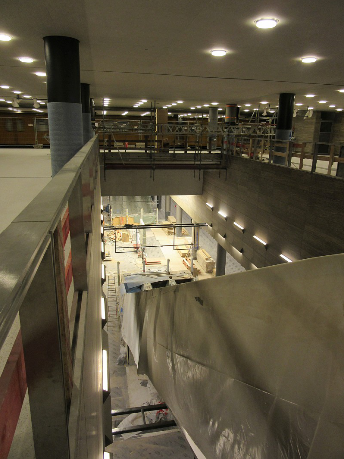

Das untere Bild ist aus der U6-Ebene aufgenommen, entlang der abgedeckten Dreifach-Fahrtreppen zu direkten Verbindung U5-U6, unten der U5-Bahnsteig. Im Hintergrund oben durchfährt ein Zug der U6 nach Alt-Mariendorf von rechts nach links langsam den künftigen Kreuzungsbahnhof.

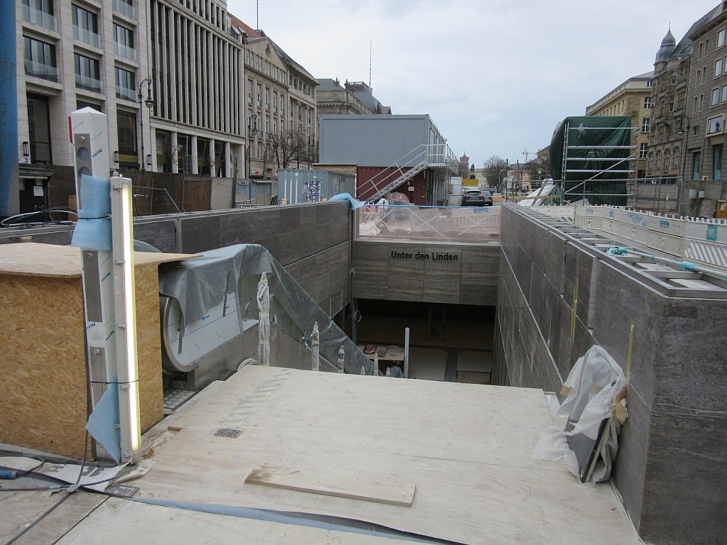

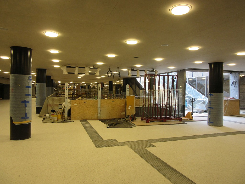

Bei der Gelegenheit noch zwei Bilder. Oben nochmals die U6 Ebene mit dem Treppenzugang östlich der Kreuzung Unter den Linden / Friedrichstraße und dem oberen Ende der langen Dreifachfahrtreppen zur U5. Darunter derselbe neue Zugang aus der Straßenebene (Blick nach Osten). Rechts der noch verhüllte gläserne Aufzug, der den Mittelstreifen mit der U6 und U5-Ebene verbinden wird. Ein zweiter Aufzug ist auf der Westseite der Friedrichstraße im Bau.
