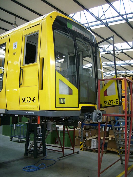

Ansonsten meine ich mal gelesen zu haben, dass bei einer Baureihe die Türen keine normalen Beschläge mehr haben (Scharniere, Schloss), sondern im Notfall einfach herausgestoßen werden. Möglicherweise war das Quatsch oder ist von mir falsch verstanden worden.
Nein, kein Quatsch. Bei den H-Zügen sind die Schlupftüren nicht notwendig, um von einem Doppeltriebwagen zum Nächsten zu kommen, da der Zug ja durchgehend begehbar ist. Für den Notfall haben die H-Züge daher "nur" eine in den Frontscheibe integrierte Fluchttür.
Auch die Stirnwandtüren der H-Züge haben Scharniere, werden jedoch nur in extrem seltenen Fällen als Tür genutzt.
Unten mal ein Bild einer geöffneten Fronttür bei einem H-Zug. Sie sind jedoch im Unterschied zu den Fronttüren der HK und IK-Züge in beiden Endwagen auf der linken Fahrerstandsseite.
1 mal bearbeitet. Zuletzt am 31.08.2020 19:27 von der weiße bim.
Hast du auch noch Bilder vom Öffnungsmechanismus? Gerüchteweise muss die Werkstatt die Tür wieder verschließen.
