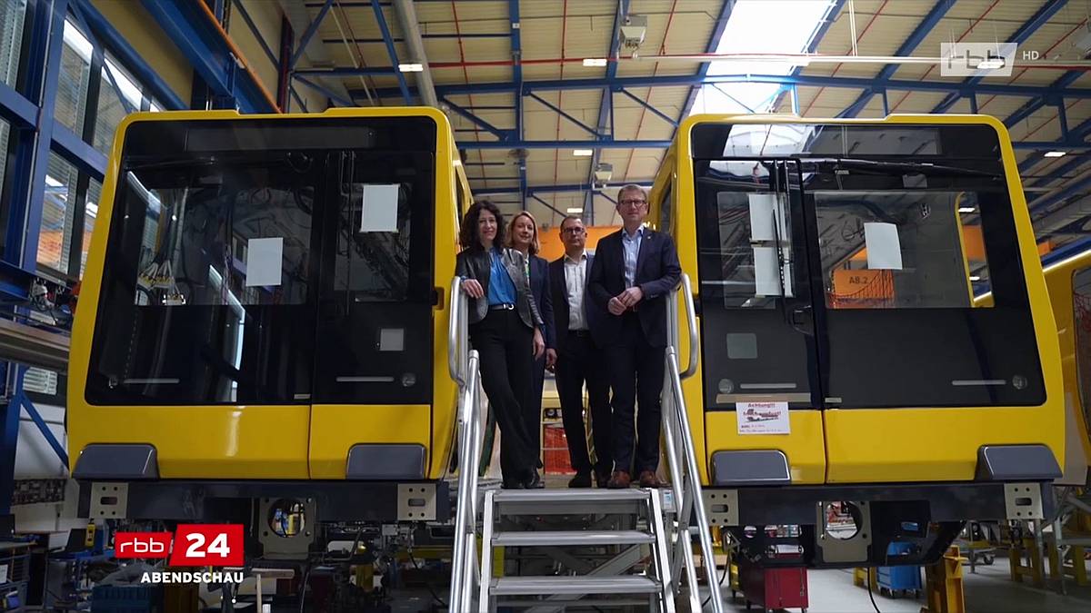

Ich beziehe mich auf das Bild vom Tagesspiegel. Mir kam der linke Wagen deutlich breiter vor und hatte diese Linie an der Front rechts und nicht links (?)
Richtig, es kam so vor. Es sind erst zwei Wagen so weit wie auf dem Foto. Vergleiche dasselbe Motiv aus anderer Perspektive: [www.rbb24.de] - es handelt sich um die Endwagen des ersten JK-Zuges. Da diese Schlupftüren sich immer gegenüber liegen müssen, ergibt sich die gespiegelte Anordnung derer.

[...] Es sind erst zwei Wagen so weit wie auf dem Foto. Vergleiche dasselbe Motiv aus anderer Perspektive: [...] es handelt sich um die Endwagen des ersten JK-Zuges. Da diese Schlupftüren sich immer gegenüber liegen müssen, ergibt sich die gespiegelte Anordnung derer. [...]
Eventuell kann man es noch deutlicher auf dem Schnappschuss sehen, den ich heute Morgen um 6.56 Uhr in den Kurzmeldungen gepostet habe:
