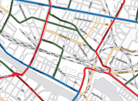

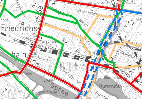

Über die Hintertür versucht der Senat, die Sonntagstraße dem übergeordneten Straßennetz zuzuschlagen, für das andere Bestimmungen gelten.
Unter dem Link ist das übergeordnete Berliner Straßennetz mit Stand von 2023 und Plan für 2030 dargestellt, siehe Ausschnitte unten. Links bzw. oben der Bestand, rechts bzw. unten der Plan 2030.
Interessanter Weise soll laut dieser Pläne die Falckensteinstraße in Kreuzberg trotz Straßenbahntrasse eine Wohnstraße bleiben!

Die Straße wurde in die Kategorie IV aufgenommen, diese ist durch folgendes charakterisiert (Quelle: Berliner Straßennetz, Erläuterung zur Klassifizierung
des übergeordneten Straßennetzes von Berlin, 2017):
"Verbindungsfunktionsstufe IV sind Straßen, die wichtige ÖPNV-Trassen aufweisen oder zu großen Gewerbestandorten führen wie die Wilhelminenhofstraße in
Schöneweide (Straßenbahn) oder die Montardstraße in der Siemensstadt"
oder:
"Ergänzungsstraßen (flächenerschließende Straßenverbindungen nach RAS-N bzw. nahräumige Straßenverbindungen nach RIN)"
Die Neueinstufung der Sonntagstraße (Neue Bahnhofstraße - Holteistraße) und "Holteistraße (Wühlischstraße - Sonntagstraße)" in die Kategorie IV erfolgte mit der Begründung "Neueinstufung in Abhängigkeit von Umsetzung Straßenbahn". (Quelle: Bisherigen Änderungen im übergeordneten Straßennetz, Jahre 2011 – 2022)
Die Unterlagen sind alle in dem obigen Link zu finden.
Betrachtet man dann die Begründung für die Einstufung und die damit verbundenen Standards der Kategorie IV lässt sich daraus keinerlei zusätzliche Belastung für den Kfz-Verkehr herleiten. Auch deuten die bekannten Trassenpläne nicht drauf hin, dass hier irgendwelcher Kfz-Duchgangsverkehr gefördert / hindurchgeleitet werden soll. Erst recht nicht nach einem Blick auf den Plan: Die Sonntagstraße in der Kategorie IV endet als Sackgasse am Ostkreuz.
Dies betrifft übrigens so manch andere Straße mit Straßenbahnen in Berlin, gleichwohl finden sich bisher (noch?) nicht alle Planungen an Straßenbahnstrecken in der Klassifizierungskarte wieder.
