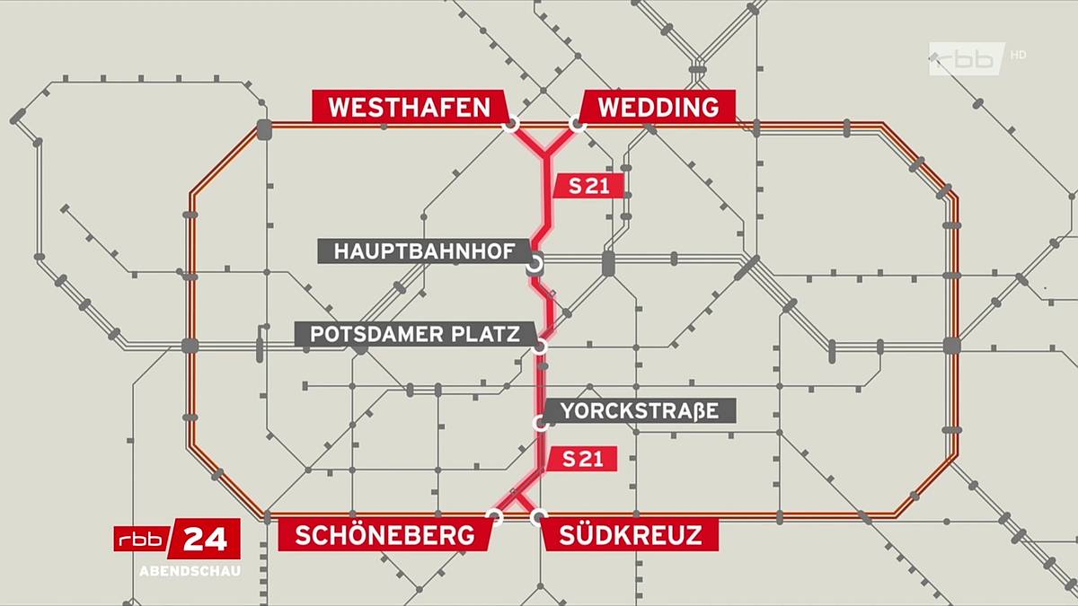

gestern hat auch die rbb24-Abendschau in ihren Kurznachrichten über die Entscheidung zum zweiten Bauabschnitt der City-S-Bahn aka S21 berichtet. Abgesehen davon, dass als Grundlage ein Netzplan aus dem Jahr 2019 verwendet worden zu sein scheint (U55 statt U5 zum Hauptbahnhof), haben auch die Grafiker des rbb eine "kreative" Darstellung des Gesamtprojekts erzeugt:
Der 28 Sekunden lange Videoschnipsel ist bis einschließlich 26.12.2023 unter den folgenden Adressen ab Minute / Sekunde 2'02" zu sehen:
Abendschau-Webseite, Mediathek, Direktlink 1920 x 1080.
