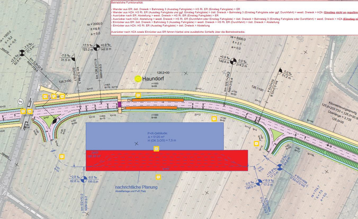

Das P+R-Gebäude und die Abstellanlage sind nicht Teil der Streckenplanung, denn da steht "nachrichtliche Planung". Das wird später in separaten Verfahren geplant. Aber man hat jetzt schon die Ein- und Ausfädelungen aus der Strecke berücksichtigt und die zwei Bahnsteige von der Straße weggerückt, damit man später nichts ändern muss.

Besonders interessant ist die Detailplanung für die Haltestelle Haundorf. Hier wird bekanntlich eine P+R-Anlage geplant. Direkt südlich von dieser Anlage wird jetzt eine Abstellanlage mit fünf Gleisen für die Züge vorgesehen. Bei den hellgelben Wegen im folgenden Plan handelt es sich um Baustraßen, die vermutlich als Wirtschaftswege erhalten bleiben.
