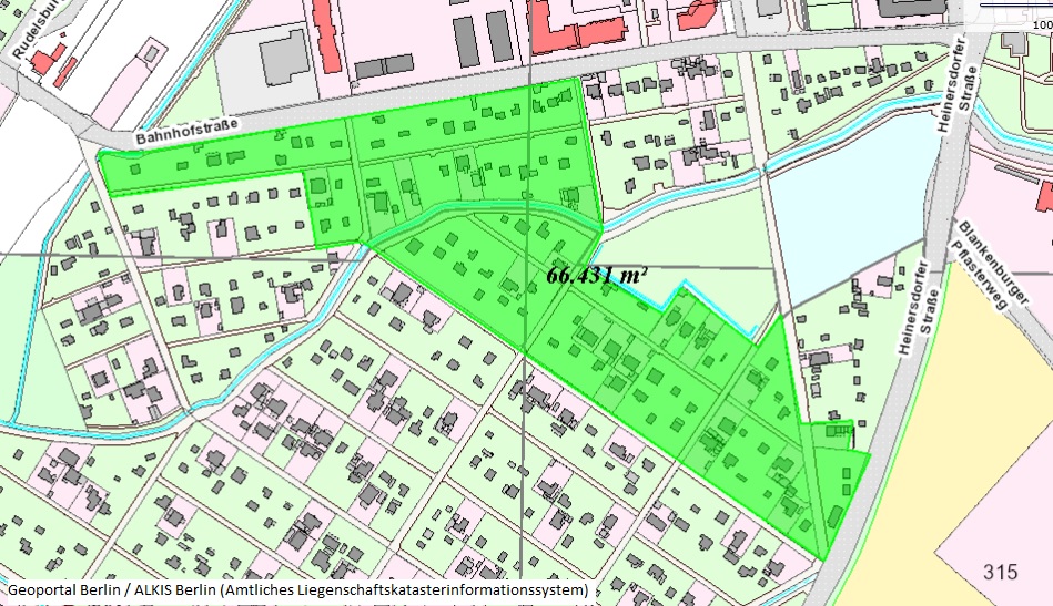

b1) Blankenburger Süden: Wenn man schon als Umfahrung der Bahnhofstraße eine neue Straßenschneise quer durch die Kleingartenanlage prügelt und dabei Gärten recht großflächig links und rechts abräumt, dann sollte dieses Gebiet auch zur Wohnbebauung ausgewiesen werden, mit zusätzlicher Haltestelle in der Mitte.
Also wirklich, mit deinen Formulierungen prügeln, großflächig und abräumen übertreibst du! Bist du Betroffener?
Nö, in meinen Ortsteil wird bald eine U-Bahn gebaut ;-)
Es steht Dir frei, die neue Straßentrasse mit dem auf dem Bild rot schraffierten Flächenverlust als "rücksichtsvoll, stadtraumverträglich, minimal-invasiv" zu bezeichnen. Ich nenne das eben anders. Eine Straßenbahntrasse entlang der Bahnhofstraße hätte diese Bezeichnungen dagegen tatsächlich verdient.
Was man sich mit der Bahnhofsstraße zukünftig ausgedacht hat weißt du sicherlich selbst. Das klang eher nach einer verkehrsberuhigten Zone (?) mit Linienverkehr (Bus). Aber keine Straßenbahnstrecke.

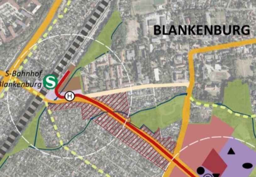

Die rot schraffierte Fläche ist aber nur der Suchraum für die Straßenbahntrasse. Dies hat dann aber einen wesentlich geringeren Flächenverbrauch.
Nein, das ist nicht der Suchraum. Sondern das sind die Grundstücke, die in dieser Variante ihren Status als Kleingartenfläche verlieren werden.
Warum sollten die Grundstücke fernab der Straßenbahn ihren Status verlieren? Das wird doch kein Fernbahntrasse mit acht Gleisen...
Es wird dort ja keine reine Straßenbahnstrecke geplant, sondern eine neue Straße inkl. Straßenbahn. Und es verlieren alle die Grundstücke ihren Status, deren bisherige Erschließung dadurch verloren geht, daher auch diese teils gezackten Verläufe. Kann man in ähnlicher Weise auch an der A100 begutachten. Theoretisch könnte man auf den Restflächen wieder neue Kleingarten-Parzellen ausweisen, das macht aber niemand.
Es stimmt schon, dass es sich bei der rot schraffierten Fläche um den Suchraum handelt. So steht es in der Kartenlegende als auch im Erläuterungsbericht. Auch steht dort, dass die konkrete Trasse (und damit die konkrete Abgrenzung) noch nicht feststeht. Der Suchraum hat an seiner schmalsten Stelle eine Breite von ca. 86 Metern und ergibt sich in erster Linie durch die Parzellengrößen und Grundstücksgrenzen. Genauso wie die gezackte Suchraumgrenze. 86 Meter wären für Straße + Gleispaar extrem viel. Zum Vergleich: Der Groß-Berliner Damm kommt in der Summe aller Verkehrsarten nur auf 38 Meter.
Das was im Strukturplan rot schraffiert ist, sind die potentiellen Flächen und beinhalten erstmal all jene Parzellen und Grundstücke die für die Verkehrstrasse in Frage kommen könnten. Dazu gehören sowohl voll umzunutzende Grundstücke und Parzellen als auch Grundstücke und Parzellen, die nur einen winzigen Teil hineinragen, aber für die Trassenfestlegung relevant sein könnten. Die tatsächliche neue Grenzziehung kann erst nach der Trassenfestlegung erfolgen. Und danach erst können Aussagen zur Flächeninanspruchnahme getroffen werden. Dass die tatsächliche Trasse also einen wesentlich geringeren Flächenverbrauch haben wird, als das was im Strukturplan eingezeichnet ist, ist so erstmal zutreffend.
Im Übrigen gibt es einen Unterschied zwischen Kleingartenparzelle und Grundstück. Kleingartenparzellen sind keine Grundstücke im grundbuchrechtlichen Sinne, sondern die Nutzer haben Pachtverträge. Tatsächliche grundbuchrelevante Grundstücksbildungen sind im Suchraum vergleichsweise wenig. Mitunter könnte bei den Grundstücken als Kompromisslösung eine Grundstücksteilung ausreichen, bei dem nur ein Teil abgegeben wird. Kleingartenparzellen werden wegen ihrer oftmals geringen Größe dagegen eher komplett aufgelöst. Im Suchraum haben wir die Besonderheit, dass viele Parzellenbesitzer nach der Wende in einer seinerzeit besonderen Rechtslage ihre Parzellen zu Wohngrundstücken umgewandelt haben. Die im unten zu sehenden ALKIS-Kartenausschnitt rosa eingefärbten Flächen sind keine Kleingartenparzellen mehr sondern Wohngrundstücke. Damit fallen sie nicht mehr unters Bundeskleingartengesetz und müssen meines Wissens nach aufwändiger entschädigt werden. Auch weil diese Grundstücke mit voller Hausnummer als feste Wohnsitze gelten, was auf KGA-Parzellen so nicht zutrifft. Auch ist die neue Grenzziehung aufwändiger, da es keine in der Örtlichkeit vermarkten Flurstücksgrenzen gibt, sodass man diese erst schaffen müsste. Soweit ich weiß wurde bei der damaligen Grenzfestellung per Aktenlage entschieden, statt die Inselflurstücke durch klassische Grenzvermessung herzustellen. Auch das dürfte ein Grund für den großzügigen Suchraum sein.
In der Summe wäre es also töricht, die zu beanspruchenden Flächen schon einzufärben, wenn die konkrete Trasse noch gar nicht feststeht. Auf der anderen Seite bekommen die betroffenen Menschen so frühzeitig Hinweise, dass sie betroffen sein könnten und können ihre Einwände in den kommenden Planungsschritten entsprechend vorbringen. Das ist die Message der rot-schraffierten Flächendarstellung, so wie sie aktuell eingezeichnet ist.
Das gleiche Problem beträfe auch die Trasse über die Bahnhofstraße, denn diese ist mit ihrer zweispurigen Fahrbahn und geschütztem Baumbestand zu schmal für eine eigene Straßenbahntrasse, sodass man auch hier zahlreiche Parzellen und Grundstücke auflösen müsste. Die Alternative wäre, die Tram im Straßenverkehr mitschwimmen zu lassen, was für alle Verkehrsarten die wohl schlechteste aller Lösung wäre. Minimal-Invasiv trifft also auf beide Lösungen nicht so recht zu. Abgesehen davon, dass ich mich frage, was ein Begriff aus der Notfallchirurgie in der Verkehrsplanung zu suchen hat.
