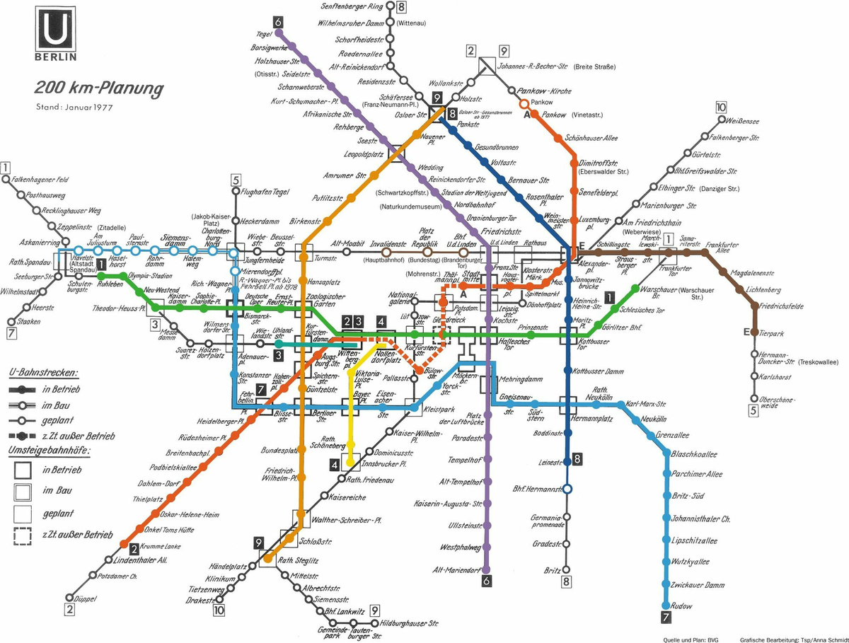

Wesentlich nachhaltiger als den abgängigen Waisentunnel unter breitesten Stelle der Spree zu erneuern wäre eine Schildfahrt vom Hauptbahnhof (am Aufstellgleis 8 anschließend) über die Vorleistung Turmstraße nach Jungfernheide - oben - gewesen. Der könnte zunächst als Betriebsstrecke und später nach dem Bau der zweiten Röhre und dreier Zwischenbahnhöfe für die künftige Verlängerung der U5 auch dem regulären Zugbetrieb dienen. Die aufwändigen Kreuzungsbauwerke mit den Linien U9 und U7 sind bekanntlich schon vorhanden.
Siehe:

Klar, man baut eine mehrere km lange Betriebsstrecke! Nebenbei ist auch an der Turmstraße keine Gleisverbindung vorgesehen. Kreuzen muss man dort auch gar nicht, wenn man nur eine Verbindung will. Die bereits vorhandenen Investitionen nutzen an dieser Stelle in dieser Hinsicht also gar nichts!
