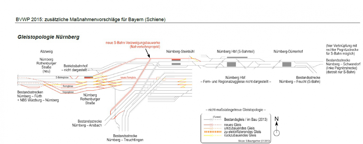

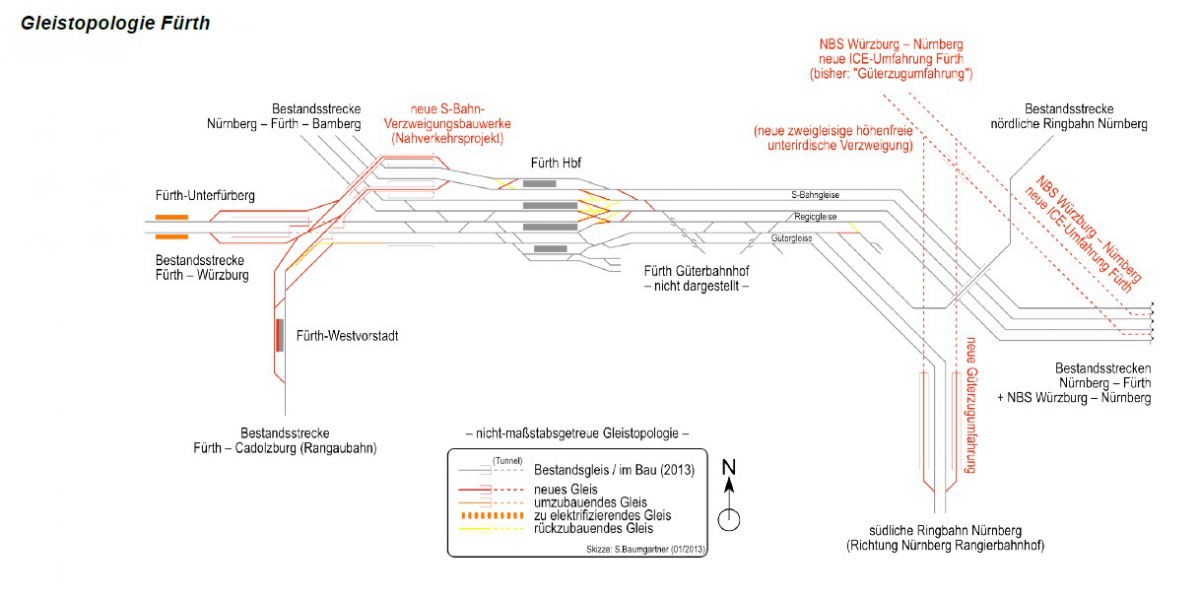

Im Folgenden wird der Streckenverlauf detailliert beschrieben. Nach den Vorstellungen der Autoren soll die Neubaustrecke weitgehend der A3 und ab Eltersdorf/Kleingründlach der A73 folgen (Zusammenlegung mit dem Güterzugtunnel) und westlich des Haltepunkts Rothenburger Straße in die Strecke von Fürth einmünden.

ich habe vor einiger Zeit ein sehr interessantes pdf zum Thema Ausbau Nürnberg/Fürth gefunden.
Und zwar sind das zusätzliche Maßnahmenvorschläge zum BVWP 2015 für den Freistaat Bayern.
[docplayer.org]
Dort ist folgendes zum Thema Nürnberg zu finden:
- Ab Seite 9: NBS Nürnberg-Würzburg
- Ab Seite 13: Optimierung Nürnberger S-Bahn
Die Maßnahmen werden sowohl im Text beschrieben als auch mit Skizzen dargestellt.
Inwiefern das Dokument offiziellen Charakter hat kann ich nicht mit Sicherheit sagen, aber ich denke für die Diskussionen hier könnte es hilfreich sein.
Gruß NANS
PS: Da ich nicht weiß wie lange der Link funktionieren wird, unter "Download" lässt sich das Dokument als PDF speichern. Ich würde euch raten das zu tun. ;)
Die vorgeschlagene Lösung für Steinbühl und Fürth:
