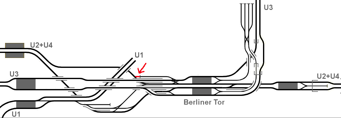

Niveaufreies Wechseln U3/U2 Berliner Tor in Richtung Westen ist nicht möglich. Guckt Ihr Gleisplan. Daher wird das nicht gemacht (instabil).

Da die Bahn aus einer Taktlücke auf der U3 in eine Taktlücke auf der U2 fahren würde, gibt es aber doch wenig Komplikationen in Berliner Tor. Lediglich für Fahrgäste könnte das verwirrend sein, warum plötzlich eine Bahn vom "falschen" Gleis zu den Elbbrücken fährt.Zitat

Beides zusammen geht nicht ohne (kleinen) Umbau. für die Überganszeit lohnt das aber nicht. Die Verstärker Schlump - Burgstraße, habe ich daher auch nicht vorgeschlagen. Diese dürften wohl auch kaum notwendig werden. (Es sei denn irgend ein @#$%& sperrt im nächsten halben Jahr die City-S-Bahn...)
Einseitig U3 -> U2 (für die "neue" U4) wäre das kein Problem, da nix in die Quere kommt.

Ich meine eine Weiche hätte dort eine Langsamfahrstelle erzeugt. Das lag wohl an dann eingeschränkten Möglichkeiten zur Überhöhung.Zitat
Alter_Wedler
Weiß jemand, warum die Hochbahn sich diese Möglichkeit des Niveaufreien Wechselns von U2/U4 und U3 damals "verbaut" hat bein Umbau der Gleisanlagen am Berliner Tor zum Linientausch der Ostäste?

Um die Gleisverbindung zu erhaltenen wäre eine Weiche mit Überhöhung notwendig gewesen, dies hätte eine Reduzierung der Geschwindigkeit auf ungefähr 30Km/h bedeutet.

Ich hatte das schon vor Jahren hinterfragt. Angeblich liegt das Abstellgleis ein paar Zentimeter zu hoch, um es mit einer Weiche anschließen zu können.
slhh

Ja, hier: [www.bahninfo-forum.de]Zitat
Alter_Wedler
Weiß jemand, wo noch der alte Gleisplan für Berliner Tor vorm Linientausch zu finden ist?

Welche Taktlücke?!? Alle 5 Minuten käme 'ne U1 als U3 an, gleichzeitig mit der U2. Und die wollten dann gleichzeitig Richtung Hauptbahnhof Nord losfahren. Geht nicht! Und wenn die U1 wartete, würde die U3 von den Kehrgleisen verzögert, wodurch die dann die nachfolgende U1 verzögert werden würde.
Es paßt nicht. Punkt.
