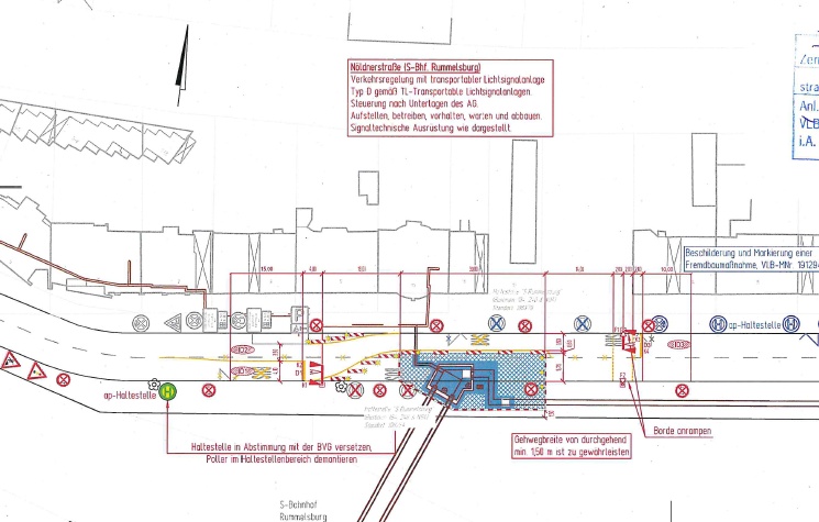

Solche Ampeln werden in der verkehrsrechtlichen Anordnung vom VLB-Nachfolger SenUVK Abt. VI festgelegt. Entfällt der Grund (hier der Fahrbahnwechsel über die Gleistrasse) müssen Verkehrszeichen und Lichtzeichenanlagen abgebaut werden. Da das Straßenbahnbauprojekt gefördert ist, wird die Anlage für die Bauzeit durch die BVG aus dem Fördertopf finanziert. Die Kosten für einem Umbau und Weiterbetrieb würde der Senatsprüfer aus den Bauplanungsunterlagen streichen, wie so vieles.
Der Bezirk müsste bei Bedarf selbst aktiv werden und eine neue Lichtzeichenanlage bei der Senatsverkehrsverwaltung beantragen, genehmigen lassen und die Finanzierung vornehmen. Sonst wird sich dort nichts tun.
Möglicherweise ist bei der bevorstehenden Grundinstandsetzung der Haltestelle Hegemeisterweg die Ausstattung mit einer neuen Lichtzeichenanlage Bestandteil der Plangenehmigungsunterlagen? An der neuen Haltestelle Traberweg war das nach Planfeststellung der Fall.
Unten mal ein Beispiel aus einer Anlage einer Verkehrsrechtlichen Anordnung, hier für Leitungsarbeiten von Vattenfall in der Nöldnerstraße am S-Bf Rummelsburg mit Bushaltestellenverlegung und Ampelanlage.

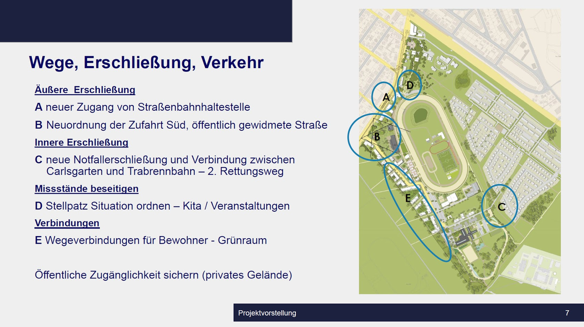

Nachdem der Bezirk Lichtenberg zusammen mit den Eigentümern der Trabrennbahn Karlshorst, stellvertretend durch Anika Wolff von Ligne Architekten, das gemeinsame städtebauliche Konzept Mitte Dezember vorgestellt hat, wird spätestens jetzt deutlich, dass sich ein verkehrspolitisches Desaster wie am Flugplatz Johannisthal zu wiederholen scheint.
Wie schon bei dem seit Mitte der 2000er neu gebauten Wohngebiet „Carlsgarten“ nördlich der Trabrennbahn wird jetzt auch im südlich geplanten Areal vor allem aufs Auto gesetzt. Daran zumindest lassen die Äußerungen der Architektin und Eigentümersprecherin Anika Wolff keinen Zweifel. In dem Präsentationsvideo betont sie: „Einige Missstände wollen wir im Zuge der Gesamtentwicklung beseitigen. Das ist zum Beispiel die schlechte Stellplatzsituation im Bereich der Kita. Hier können die Eltern ihre Kinder nicht in die Kita bringen, weil dort nicht ausreichend Stellplätze vorhanden sind. Diese wollen wir herstellen und zusammen mit Veranstaltungen auf der Trabrennbahn kombinieren.“ [youtu.be]
Während auf der einen Seite mindestens 200 neue Stellplätze (127 in der Präsentation explizit ausgewiesen zzgl. händisch gezählter Stellflächen ibd.) für Pkw entstehen, gibt es außer dem Neubau der Straßenbahnhaltestelle Traberweg innerhalb der an die Trabrennbahn angrenzenden Quartiere keinerlei ÖPNV. Konkret bedeutet das schon heute, dass Anwohner des östlichsten Ausläufers in der Frieda-Rosenthal-Straße oder dem Alfred-Siggel-Weg rund einen Kilometer zur nächsten Station öffentlicher Verkehrsmittel zurückzulegen haben.
Die Verkehrsmittelwahl und ein entsprechender Motorisierungsgrad sind damit vorprogrammiert, zumal etwaige (attraktive) Fahrradstellplätze am S-Bahnhof Karlshorst auch eher überschaubar sind.
Es ist für mich unbegreiflich, wie man im Rahmen eines Neubaugebiets den Umweltverbund derart sträflich und geflissentlich vernachlässigen kann!
Das Verkehrskonzept des neuen Quartiers an der Trabrennbahn beschäftigt sich vor allem mit der Stellplatzkapazität. Quelle: Bezirksamt Lichtenberg, Ligne Architekten

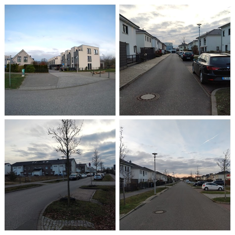

Das Neubaugebiet Carlsgarten ist ÖPNV-technisch abgehängt. Dafür mangelt es nicht an öffentlichen Stellplätzen.

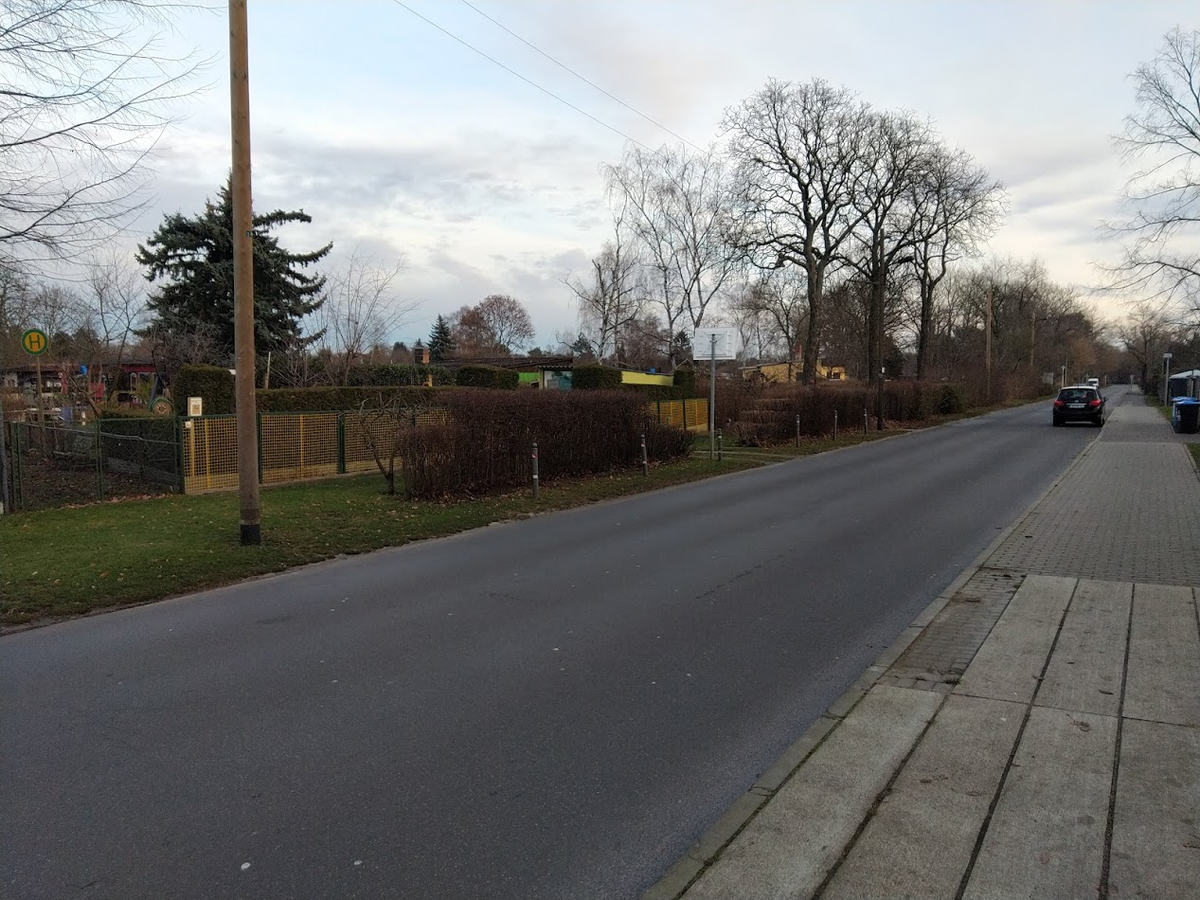

Eine Bushaltestelle in der Verlängerten Waldowallee wie hier links im Bild ist zurzeit Wunschdenken und wird es vorerst wohl auch bleiben.

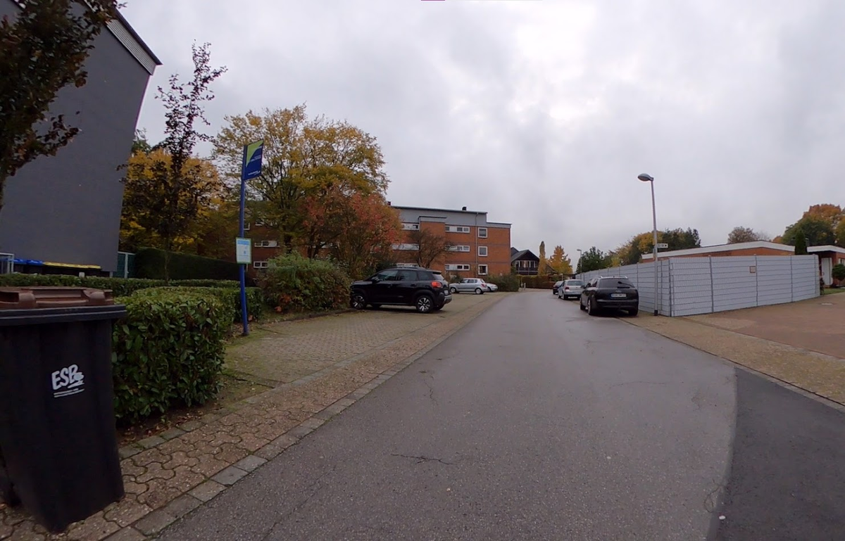

Haltestelle eines Anrufsammeltaxis in Bocholt
